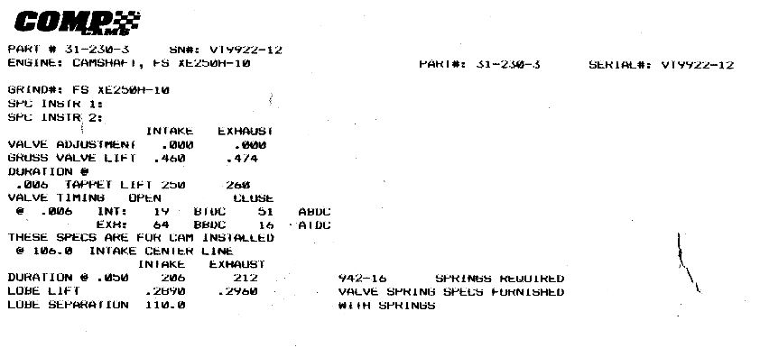

Omaan 347 strokeriin olen asentanut xe250h-10 laahurinokan. Keväällä vasta tiedossa koneen käynnistely nokan sisäänajoineen ja dynotuksineen (muutoskatsastus alukansien ja tilavuuden noston vuoksi).
Itse kun asiaa pohdiskelin löysin Chevyn 350 koneen käppyröitä noilla eri nokkavariaatioilla, jotka varmaan olet itsekin löytänyt:

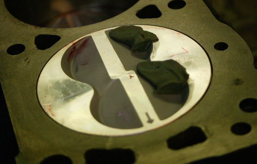

Mittasin ennen kansien kiinnitystä varmuuden vuoksi kuinka lähellä venttiilit ja männät toisiaan käy ja ei todellakaan ole tällä nokalla ongelma. Mittauksessa oli puristetun kannentiivisteen verran väliä kannessa ja lohkossa + testasin kiinteällä nostajalla, jakopää 0-asteen kohdassa.
Iskunpituus on tietenkin jonkin verran pitempi minulla, mutta kuinka paljon sitten lie vaikuttaa tuohon vapaaseen väliin.

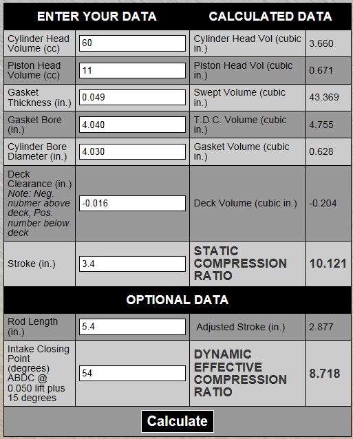

Tutustu dynaamiseen puristussuhteeseen, nokan vaikutus dynaamiseen puristussuhteeseen.
Re: Vääntöä
Komppaan Mexicoa yli 30 v ja 25 rakennetun moottorin kokemuksella. Liian korkean puristussuhteen hyöty menee nakutuksen estoon sytytyksen ajoituksella, ylikuumenemisen ehkäisyllä ym.
Luonnollisesti puristussuhde pitää optimoida ylärajalle, mutta mielummin jättää sen 0,5 pointtia pelivaraa, ajossa et huomaa.
Nimimerkki " kokeiltu on ja monta kertaa eikä luonto oikein vieläkään anna rakentaa mottia alle 10 staattisella - kuullostaa teollisuusmoottorilta"
Toi DCR on tärkeä, käytä vaikkapa KB sivuilta löytyvää laskuria.
Ja moottoria rakennettaessa älä luota "US Partsin ilmoitukseen että näillä männillä' tulee 10,25 puristussuhde" - on niin paljon muuttujia jotka vaikuttavat että kenekään on puhelimessa mahdoton sanoa paremmalla kuin 0,5 pointin tarkkuudella mikä ruttu tulee olemaan, ilman että kaikkia asiaan kuuluvia muuttujia on tiedossa.
Yleisesti ottaen teholuokassa 0,8 -1,0 heppaa / kuutiotuuma 98 bensalla:
Ford orkkis rautakannet : max staattinen 9,7.
Nykyaikainen alukansi : max 10,2.
Mutta DCR laskurilla kannattaa katsoa.Äkkiä muistista tempaistuna omien kokemusten mukaan DCR : rautakansi max 8,0 ja alukansi 8,5.

Lukaise (lukekaa) nuo...
Dynamic Compression Ratio
(Will my engine run on pump gas?)
" most gas engines make the best power with a DCR between 7.5 and 8.5 on 91 or better octane"
http://cochise.uia.net/pkelley2/DynamicCR.html
Tämä on kanssa hyvä artikkeli asiasta.
Compression Comprehension
You can run 11:1 or even 12:1 compression on your pump-gas street motor, but you'll need this simple advie to make it happen.
http://www.popularhotrodding.com/engine ... ion_ratio/

Nostimen hajottua (auki olo asteet vähenivät, ja dcr nousi) seiska sylinteristä mittasin 240 psi:tä... Tätä kolinaa muuten kuunneltiin Natikoita edeltävä perjantai iltana.. Ei rikkonut kansi pahvia ja kulki 12.28 katunakeilla... Kutos sylinterissä ahvenistolla oli jo imuventtiili koko ajan 3mm auki, ja käynti ääni lähenteli kuplavolkkaria. No Hyvin liikkui silti, ja kerrankin kotiin ajamalla

Laskin nokkakortin mukaan:
Tuon 0,050 ABCD arvon laskin vähentämällä tuon imuventtiilin .006 duration 250 ja .050 206 = 44 astetta. Eli vähensin sitten tuon puolikkaan 22 tuosta .006 ABDC arvosta 51 , eli .050 imuventtiilin ABDC=39 astetta. 39 astetta + 15 = tuo laskurissa oleva 54 astetta.
Kannet siis Edelbrock E-Street ja ilmoitettu (en mitannut) palotila 60 cc. Mäntien ilmoitettu (en mitannut) kuoppa 11cc. 347 Stroker 5.400 kangilla:
Tuo 0.016 tuumaa on siis pahiten dekin yli nousevan männän lukema. Vähiten oleva nousee 0.006 ja sen kun muuttaa laskuriin, niin staattinen puristus 9,883 ja dynaaminen 8,517. Eli siis minun koneessa dcr vaihtelee eri sylintereissä 8.5-8.7 välillä ja staattinen 9,8-10,1
Karstoittuminen lisää sitten tietenkin lukemia, mutta ei kai oikein säädetty kone hirveästi karstoitu.
(edit: lisäsin loppuun tuon staattisen puristuksen arvot ja muutama typo korjattu)
