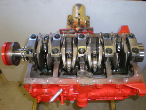

Ymmärtääkseni tuolla korsetilla ei niinkään tueta lohkoa vaan pyritään estämään runkolaakeri pukkien liike main cap walk. Se mikä on riittävää tai tai tarpeeksi on tapaus kohtailen. Jos vaikka alumiini korsetilla pystytään pukkien liike hillitsemään niin hyvä. Tarkoitus ei kuitenkaan ole lisätä turhaa massaa koneeseen. Ensisijaisesti tietenkin tulisi koneen sisäiset värähtely minimoida kevennetyillä mutta vahvoilla osilla ja tähän liittää pyörivien massojen tasapainotus männät, tapit, kiertokanget, damberi, hihnapyörät, vauhtipyörä ja kytkin. Kampilinjan suoruus ja akselin suoruus (suorana pysyminen) myös vaikuttavat vääntö- / värähtelyvoimiin koneen sisällä.
Tässä tulee tietenkin lähtökohtaisesti huomioida koneen teho ja käyttötarkoitus. Jos kone on lähes vakio ja maksimikierrokset lähellä vaikio kone kierroksia ei lisä tukea todennäköisesti tarvita. Mutta kun kone pyörii +7000, +8000 tai jopa +9000 rpm niin jotain tukea runkolaakeripukit tarvii liikkeen hillitsemiseen.
Tuossa Toytan tukisysteemi made in Finland, eli tuollakin pärjätään hyvin myös kilpapuolella kun litratehot menee hieman yli 100 hp/l.

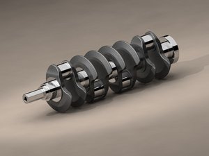

Kuinkahan ne tuon toteuttivat esim. Ferrarilla V8:ssaan? Kuitenkin niissä 180 asteen kampura. Ja tietysti kaikissa vähän vanhemmissakin kilpakoneissa. Tilavuudet eivät tietystikään olleet kovin suuria noissa. Ferrarissa tilavuudet 3-3,5L, ainakin vanhemmissa koneissa.
Ainakin vajaa sylinterisissä on tehty kampiakselit painaviksi jo useamman vuoden ajan juuri sen värinättömyyden takia. Aika vähän taitaa olla mitään suurempaa tietoa tuosta kampiakselin käytöstä jenkkilästä.

Ei kenelläkään sattuisi olemaan cad kuvaa tai lainata vaikka pariksi viikoksi ruhtirautaa => voisin tutkia mitä maksaisi "riitävän paksusta" (mikä olisi se järkevä paksuus?) materiaalista laserilla tai plasmalla noita tehdä vaikka 10kpl tai sitten sata jos halukkaita ilmaantuu Ja siis oikeasti harrastaja hintaan!!!
- Viestit: 803
- Auto: Galaxie -61
- Paikkakunta: huitsin nevada
Re: 302 stroke /dart
tuossahan tuo on pikkulohko puhutunlaisella kampiakselilla.
http://www.enginelabs.com/news/more-det ... otos-here/
Tuossa linkki Chevyn flat panel custom akseliin.
http://forums.hybridz.org/topic/89384-f ... ock-chevy/
http://forums.hybridz.org/topic/56293-e ... ng/page-28
http://www.lingenfelter.com/LPEforumfil ... Street-car!
Tuossa hieman asiaa kampiraudoista.
http://www.epi-eng.com/piston_engine_te ... issues.htm
