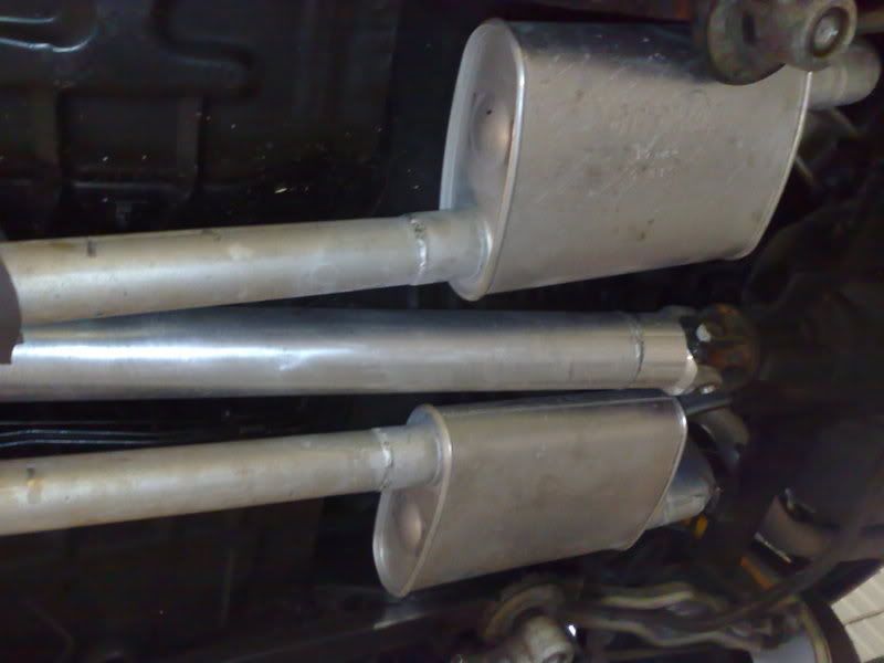

Laitoin tänään paikalleen molempiin putkiin marteliuksen läpivirtauspöntöt. Mittaa noilla on 25 cm ja ne on putkien loppupäässä. Putkea vaimentimien jälkeen on noin 30 cm. Aiemmin minulla oli ainoastaan yhdet pöntöt taka-akselin etupuolella. Sellaiset perusovaalit, reunasta sisään ja keskeltä ulos.65HT kirjoitti:Minulla on ikävä kumina 1800-2300 rpm alueella. Auttaisikohan siihen toisten pönttöjen lisääminen? Vaikka sellaiset läpikatseltavat perupöntöt. Kiitos.
Kumina hävisi täysin tuolta yllämainitulta kierrosalueelta. Kokonaisäänitaso lieveni hieman, todella vähän. Kuminaa on nyt jonkinverran tyhjäkäynnillä 600 rpm, ja siitä kun lähtee liikkeelle kuminaa on noin 1200 rpm asti, sitten loppuu. Ääni tyhjäkäynnillä on myös matalampi, ilmeisesti pöntöt vaimentivat lähinnä korkeampia taajuuksia. 600-1200 kierrosalueella oleva lievä kumina ei haittaa kyllä mitään.
Eli lopputulos hyvä, kuminasta päästiin eroon kruisailunopeuksilla.

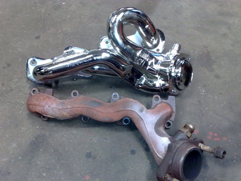

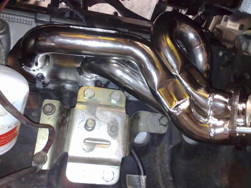

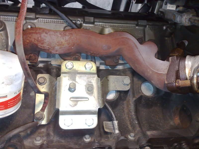

Tulipa tässä vielä "kesän" lopussa muokattua myös mussen äänimailmaa, eli tänään.
Muutama kuva ohessa:
Eli otin pois flowmasterin tyhjät höpinäpöntöt ja laitoin tilalle vaimennetut Walker Dynomax Super Turbot, nyt voi ajellessa vieruskaverin kanssa jutella ilman kypäräpuhelimia.
Etupäästä poistin originaalit valuhässäkät ja laitoin tilalle BBK:n peltiset tilalle, taas tuli "persheppoja" lisää.
oikea alkuper.
vasen alkuper.
vasen uusi ja vanha
oikea uusi ja vanha
siellä ovat uudet paikoillaan, eikö käynyt nopsasti
vaatii homma yhden pikku osan irroittamisen
............muutamasta pienestä puhumattakaan .
