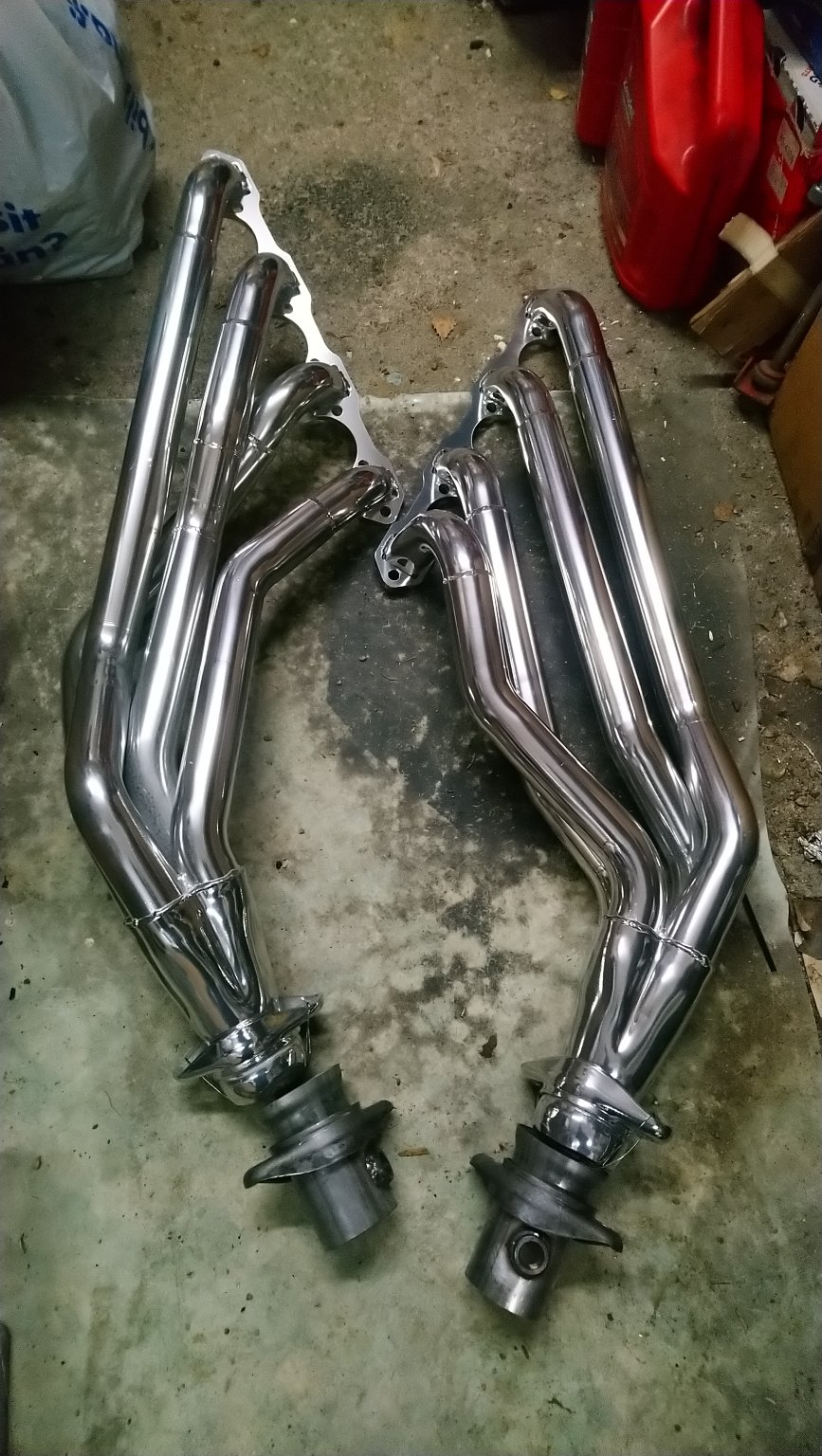

Juuri tuolta FPA:lta kysyin.
Saa nähdä nyt sitten mihin on lambdan paikat laitettu. Olettais niiden nyt vähän osaavan paikkaa katsoa, mutta saa nähdä. Mietin että eikös periaatteessa kävisi jos laittaisi kollektorin sisälle laipalla varustetun supistuksen? Eli lankarullamainen supistus missä toisessa päässä laippa jolla saa sarjojen ja pakoputken väliin. Tiivistäisi sen esim. tulen kestävällä villalla supistuksen kohdalta ja tiivisteellä laipalta. Riippuu nyt sitten tietysti niistä lambdan paikoistakin.

No nyt ne on kotona ja tuollaiset ne on.
Viestit: 4857
Re: Minkälaiset pakosarjat katuautoon
:shock: :shock: On niin nätit, ettei niitä raskitte autoon laittaa! Laita seinälle kehyksiin :peukku: :peukku: :lol:

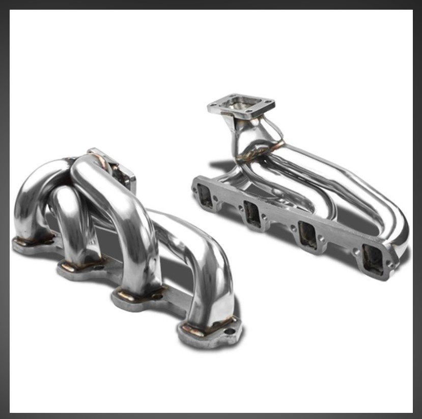

https://www.protuninglab.com/ford2.html
eikä oo kalliit.
Nokin voi laitta seinälle ihasteltaviksi, kunnes niille löytyy asennus kohde.

Itseä on mietityttänyt tuollaisissa alakuvan mustissa sarjoissa, että miten ne saa kunnolla kiinni. Kannen kiinnitykset heittää niin paljon, että ei mene jakeluun. Eikö noita voi tehdä sellaisessa jigissä, että jako pysyy oikeana. Ilmeisesti lämpöä pitää antaa, että taipuu oikealle paikalle mutta silti. Vai onko ne mallia tee ite parempi. :roll: Kertokaas viisaammat.

FFreak kirjoitti: 24 Maalis 2022, 11:27 Itseä on mietityttänyt tuollaisissa alakuvan mustissa sarjoissa, että miten ne saa kunnolla kiinni. Kannen kiinnitykset heittää niin paljon, että ei mene jakeluun. Eikö noita voi tehdä sellaisessa jigissä, että jako pysyy oikeana. Ilmeisesti lämpöä pitää antaa, että taipuu oikealle paikalle mutta silti. Vai onko ne mallia tee ite parempi. :roll: Kertokaas viisaammat.
Viisaudesta tiedä mutta jos noihin lisää jenkkien väljyydet ja halpismaan halvalla tuotannon ei se materiaali ainakaan parane.Taisi hienosti paketoitu holleyn bensapumppu kusta jo ensi strartilla kalvosta made in korea :D

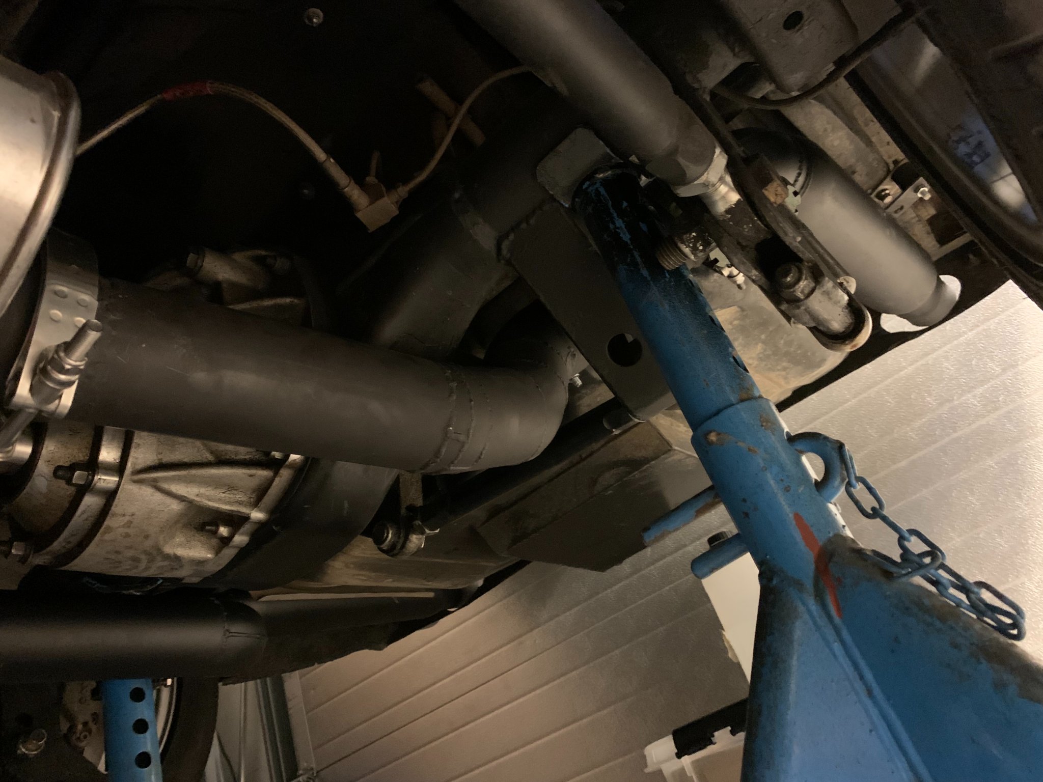

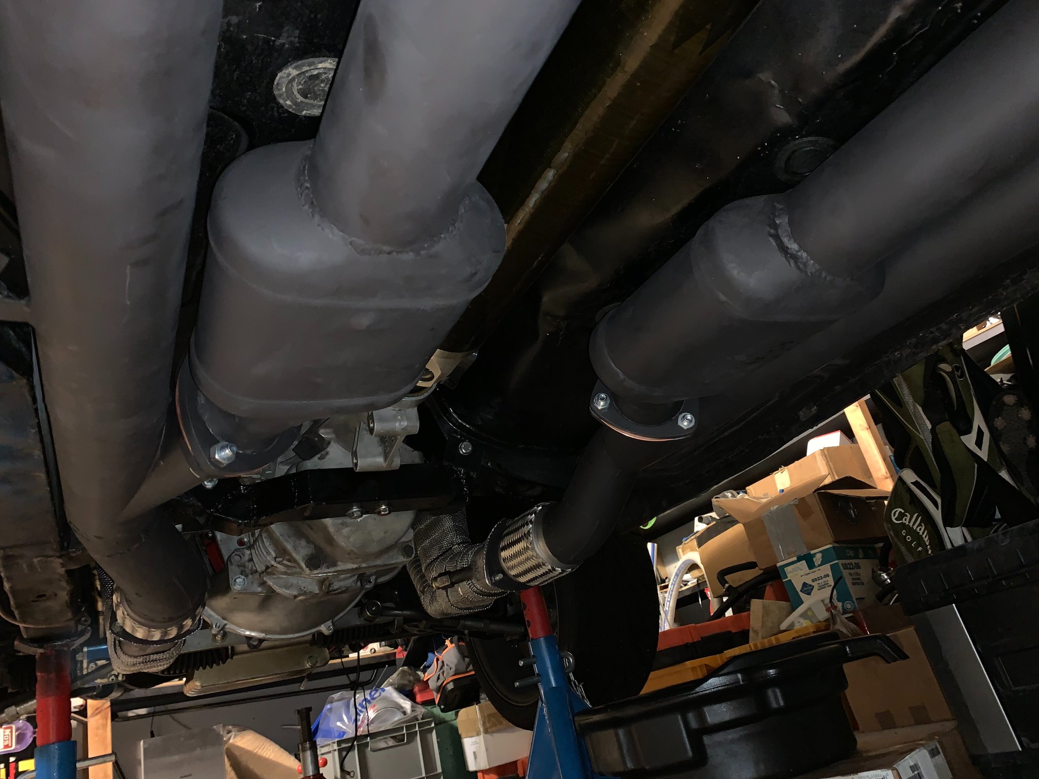

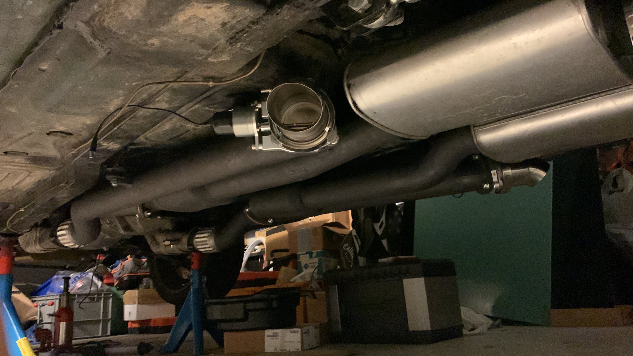

Ei nyt ihan pako sarjoja, mutta putket on nyt uudet.
Sarjat 1 3/4" Hookerin pitkät 1-4 sarjat.
Aiemmin oli Dynomaxin Race "äänenvaimentimet", ja perässä ProFlo resonaattorit. No, meteliä riitti, mutta omakoti alueella ei oikein viitsi aamulla töihin kovin aikaisin lähteä...
No nyt tuli Katit, Kammio vaimentimet, ja perään resonaattorit, joissa kartio.
Katit siksi kun tuo HT ikkunat auki ajaen pöllyttää pakokaasuja sisälle. Jos ne käattien läpi tullesas kärylisivät vähän vähemmän. Katit on mitoitettu 450hp tehtaalta, eli ei pitäisi kuristaa.
Ohitukset on suunniteltu 71 cm pitkiksi umpiperiksi, silloin kun läpät eivät ole auki. Heimholz efekti pitäisi poistaa dronea 2000-2200 rpm alueelta. Katsotaan miten toimii. Kaikki on plussaa, jos toimii.
Painoa tuli periaatteessa lisää katit ja 1.5m 3" suoraa putkea, eli ehkä 10 kg. Koitan vaikka laihduttaa sen verran ;) Alla kuvia kiinnostuneille.
