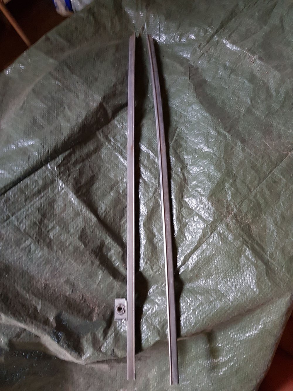

Tommoset löytyisi, repsikan puolelta puuttuu tuo niiteillä kiinni oleva alakiinnike.

Kokeilen ensin tuota hitsaus hommaa. Ei se ihan poikki ollutkaan, mutta murtunut.

Onko nämä myynnissä? Mulla on yhdet ylimääräiset kehykset ilman näitä.

Kyllä ne jouten on.

Menikö kiskot jo kaupan? Hitsaus petti heti. Voisin ostaa kuskinpuolen Kiskon ja jos jollain ylimääräinen kehys, niin senkin tarvisin.

Kiskot löytyy vielä, tsekkaan tuon kehyksen mahtaako vielä olla vintillä .
