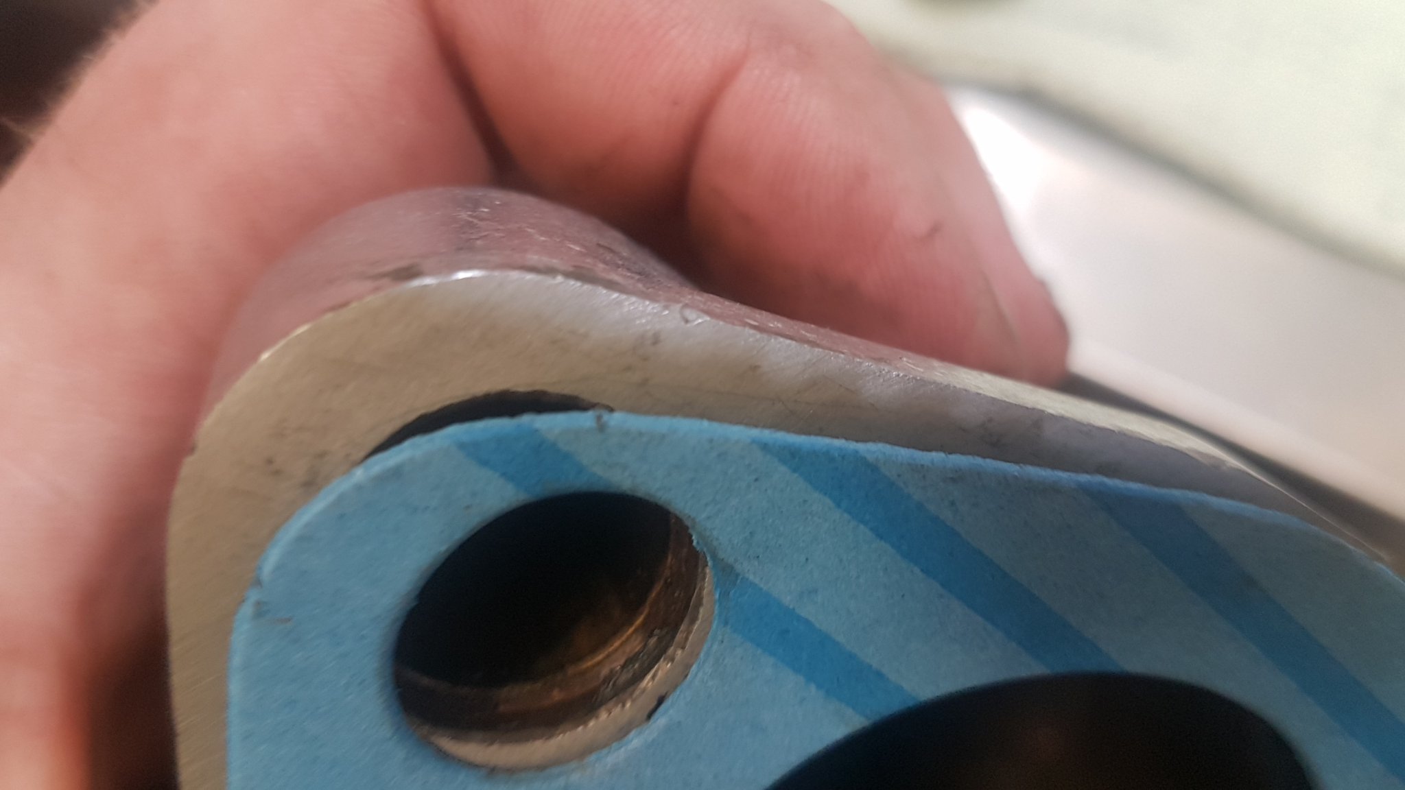

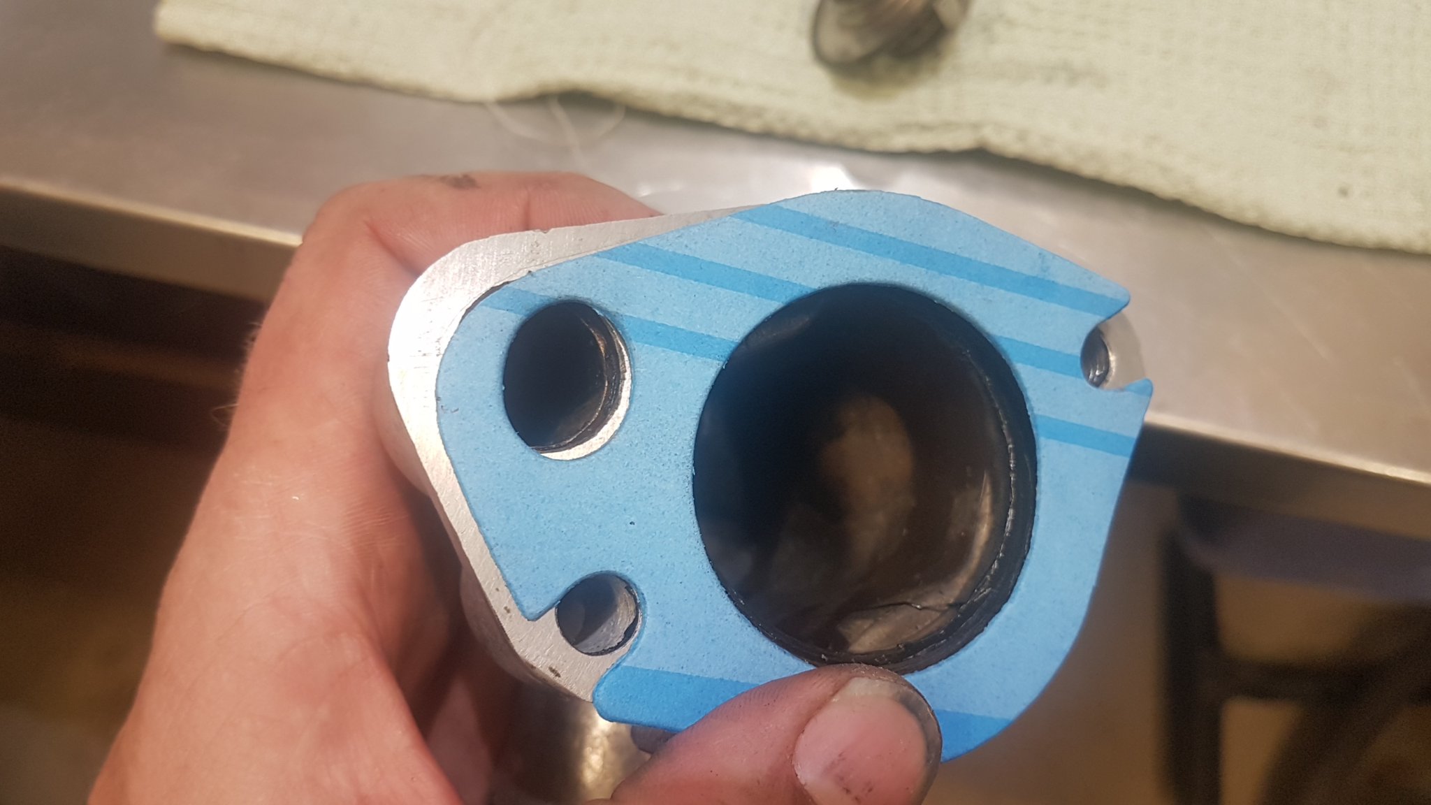

Re: termarinkotelo
Minulla ei termarikotelo kohdistunut oikein, kun vertailee tiivisteseen niin huomaa. Ylempää pultinreikää piti kairata noin. puoli reiän mittaa sivuun. Sitten tein tiivisteen ite, syvensin termarin uraa, nyt pitää. Siis koteloa piti kääntää ylöspäin. Koitan kuvan tuosta huomenna löytää.

No nyt löyty kuva, vähän liiotellusti tuo tiiviste, mutta ajatus selviää.
Ylempää reikää koneistin n. puoli reiän mittaa, tein paksusta materiaalista tiivisteen, ja nyt pitää.
Tarvike kotelo, alkuperäin jonnekin matkalle hävinnyt.
