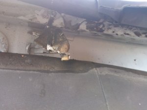

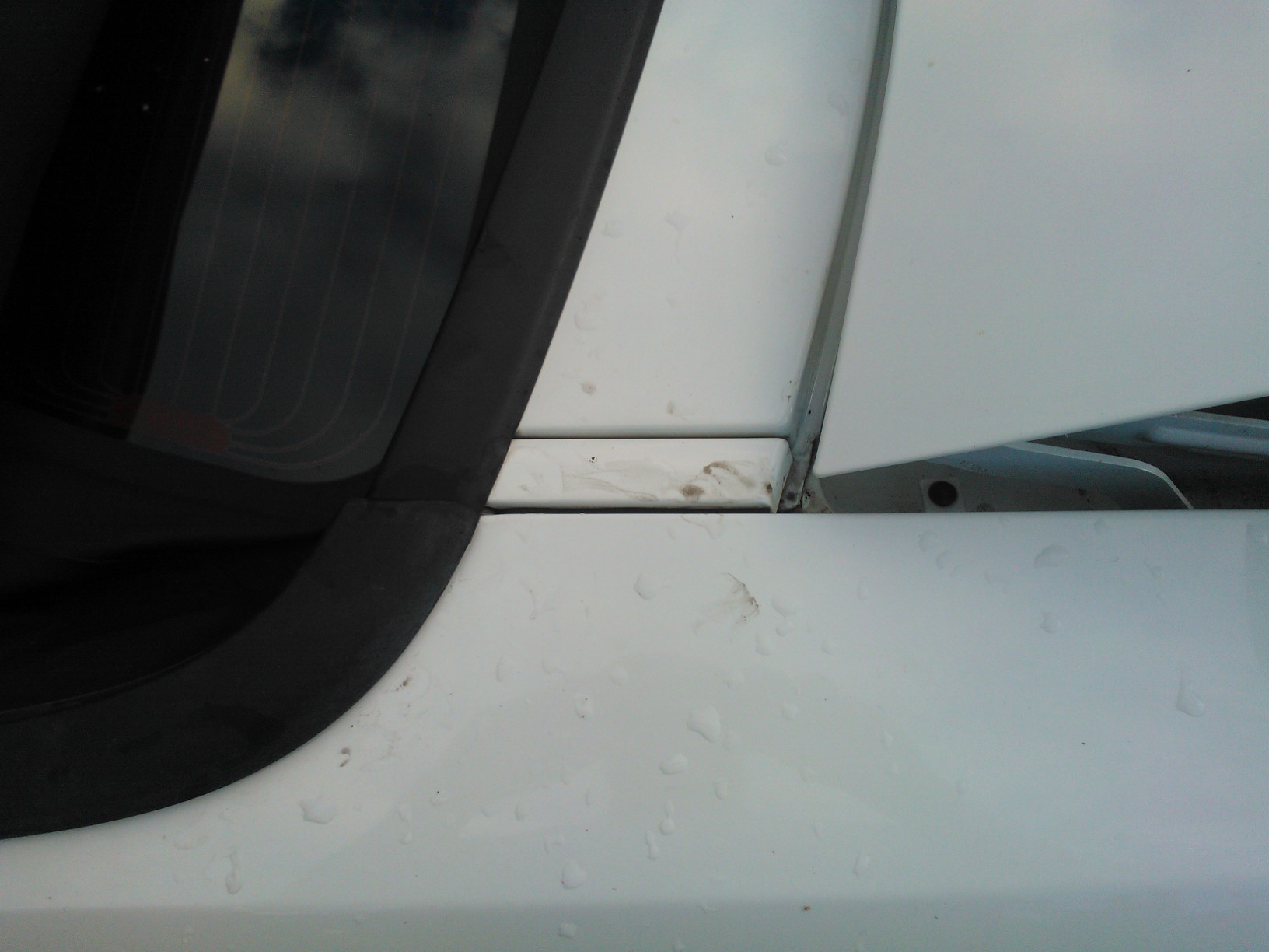

vähän sain purettua illalla ja vuotokohta taisi löytyä. Vesi pääsee takakontin yläreunasta sisään ja valuu pyöräkotelon sisäsaumaan ja siitä pyöräkoteloon. Harmi kun menee tuonne, jos olisi tullut konttiin tai lattialla niin olisi huomannut asian paljon aikaisemmin. Likaa on sen verran että on vuotanut varmaan jo jonkin aikaa. Onkohan kaikissa tuommoinen teippi (joka kuvassa irti) vai onkohan edellinee omistaja jo paikkaillut.
Valitettavasti ei löytynyt mitään tulppaa tms. jonka kautta olisi päässyt tyhjentämään. Täytyy yrittää purkaa lisää, takaosan kylkimuovit seuraavaksi.
Mistähän ne menee sisään ruostesuojauksessa?

Jos vesi on takapyörän etupuolella olevassa kotelossa, sinne on tosiaan aika hankala päästä. Rakenne on jotenkin järjenvastainen, siellä on nimittäin jollain vaahtomassalla kiinni muovinen välipohja, jonka alapuolelle ei pääse muuten kuin ottamalla takaneljänneksen kylkiverhoilun irti, turvavyön rullan pois ja ko. aukosta käsin pääsee repimään sen välipohjan pois (palasina).
Olen purkanut ko. levyt pois kahdesta s197:sta ja molemmissa levyn päällä oli hiekkaa ja vaahto oli kosteaa, siis takasen kaari vuoti molemmissa vettä + hiekkaa ko. koteloon ja siksi siellä pohjalevyn saumasssa oleva mitätön vedenpoistorako oli tukossa. Sillon tällöin myös ruostesuoja-aine on noita ohuita vedenpoistorakoja kotelosta ulos valuessaan tukkinut, varsinkin jos kotelossa on ollut pölyä, jota ei ole saatu pois ennen suojausta.
Toinen autoista oli ammattiliikkeessä ruostesuojattu ja eivät olleet näköjään päässeet mistään kotelon alaosaan, vain välipohjan yläpuolella oli kotelosuoja-ainetta. Levyjen poisto ei mielestäni lisännyt melua, vaikka lienevätkin sinne rengasmelun takia laitettu? Kaaren saumat kävin läpi korimassalla, eli eivät vuoda enää. Luulen, että 10 vuoden päästä isossa osassa s197:ja on ruosteongelmia takapyörän etupuolella. Itseasiassa sama ongelma on nyt nähtävissä lähes kaikissa 95-2000 mallin Explorereissa - samassa paikkaa.
