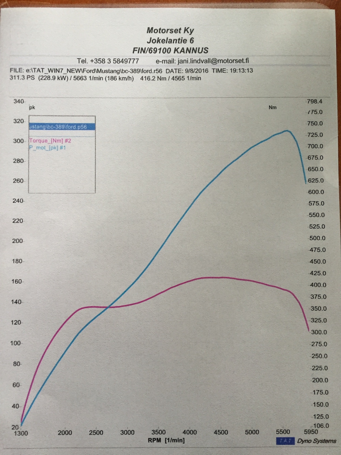

Oisin halunnut että toimii paremmin tosiaan myös cruising ajelussa mutta kun ajelee kylillä niin 3-vaihteella liian isot kiekat koneessa ja nelosella sitten alkaa rötäämään tuolla nokalla. Myös tuntuu että kone käy pirun rikkaalla vaikka miten säätää ja bensaa palaa.
Tuosta dynolapusta vielä sen verran että mulla oli rajotin noin 5700rpm:ssä siks käyrä "tökkää" tuollain.
Kaasariin vaihdettiin dynossa 66 --> 62 pääsuuttimet ja 74 ---> 76 toisio, tosin jouduin vaihtamaan parin päivän päästä 64:set primaareihin koska auto nyki tasakaasulla.

Mulla perus 17 ja 38 kierroksilla. Dynossa säätäjä kuunteli konetta koko ajan ja sanoi ettei nakutusta ilmennyt missään vaiheessa.
Ehkä se tuo XE268 vois olla seuraava nokka, kun ei ole rullaan oikeen nyt varaa. Mut tuo RPM ei kyllä sovellu kadulle...
