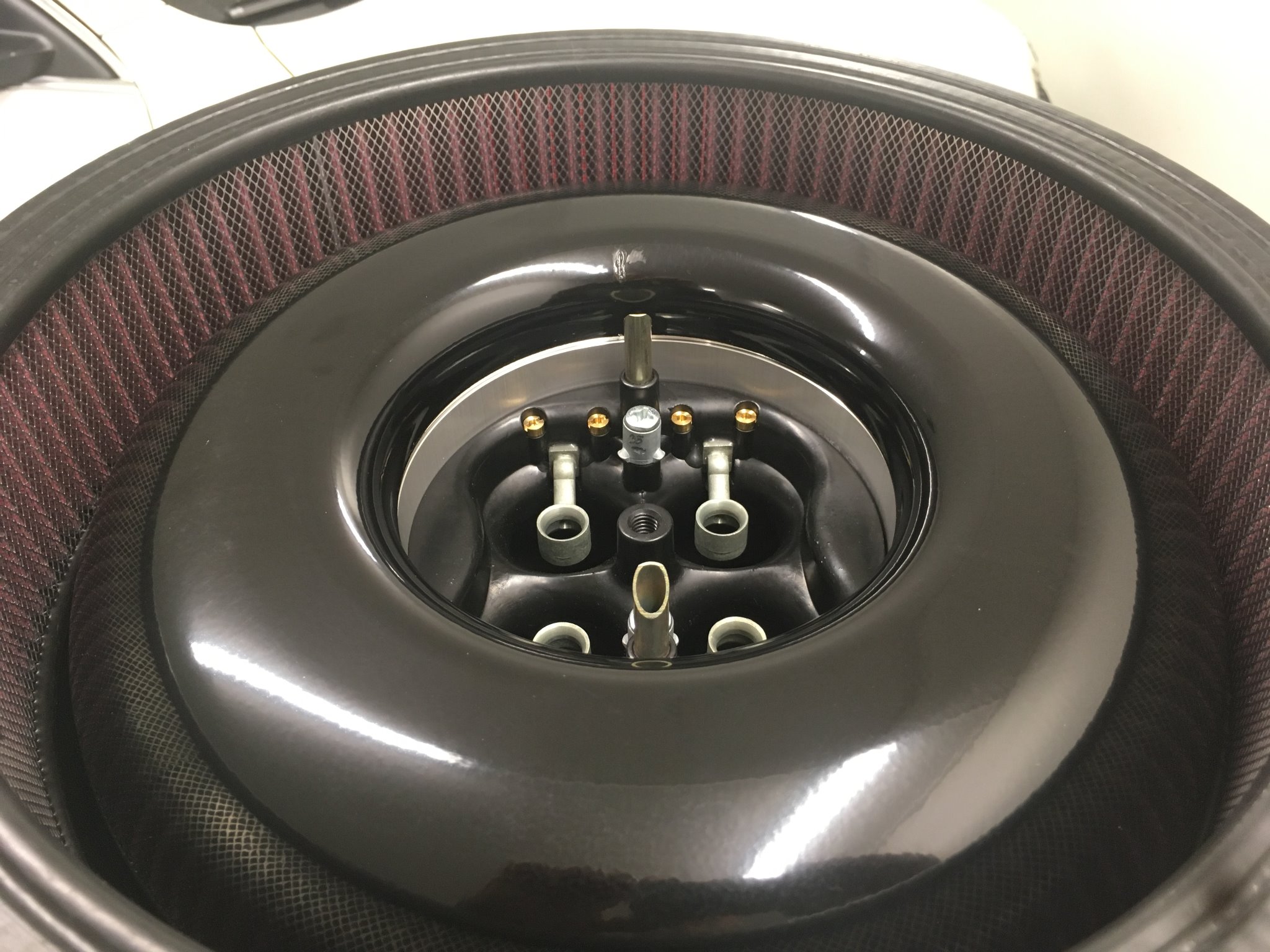

Mulla on tämmönen kokonaan droppaava 454ssa ja kyllä se tarvittavan ilman siitä imee ihan ok. Muistaakseni 3" korkea suodatin, Performer imari ja ryyppytorni paikallaan sekä eristelevy. Ei tietty mahtuuvuuden osalta vertailukelpoinen mutta meinaan, että ei isompaa droppia katuautossa kantsi pelätä. Siis jos imusarja sen vaan mahdollistaa.

Mulle sano penkitys setä et ryyppytornin ja ilmanputsarin kannen väli jää pieneks ja tulee vähän kuin olis ryyppy päällä, eli kuristaa ilman virtausta. Niinkuin sanoin ei vakio alitehosessa maamoottorissa niin väliä. Ja tuon merkitystähän ei oikein tiedä ennen kun on esim. ilman suodatinta säädetty penkissä

Joissain mörkölohkoissa oli yhtä paljon droppaavat jo tehtaalta muskeliautosotien aikaan. Esim vastustajan puolella 427 L88 550+hp myllyssä 2" droppi vakiona. Varmaan ne olivat mitanneet, ettei ihan tyystin kurista. Mutta, varmaan sillä joku mitattava vaikutus on. Anyways, ilmansuodattimen paksuus määrää lopulta sen kuinka paljon kaasarin ja kannen välissä on tilaa oli droppi mikä vain. Sopiva kompromissi ja avot. Esim ei droppia ja 2" suodatin vs 2" droppi ja 4" suodatin.
Ja droppipellin ja imarin kannen muotokin vaikuttanee hieman virtausnopeuteen. Jos meinaa tila loppua ja kansi ahdistaa niin eikö K&N:llä ole semmonen läpi hengittävä kansikin?

Noita erilaisia ilmaputsari koteloita on saatavilla lähes joka lähtöön.
Tuo kuvan putsari ei juurikaan vaikuta koneen tehoon, muistaakseni -2 hp. Mitattu dynossa!
