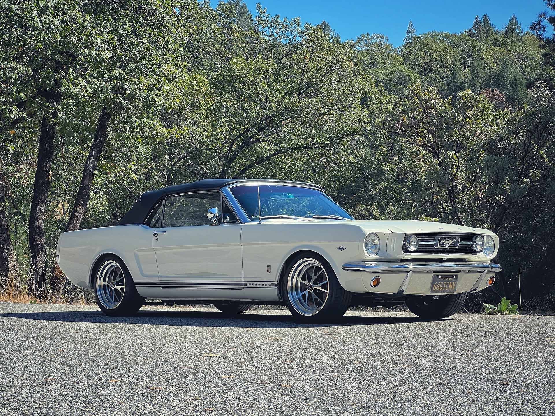

Sen verran muuttunu tilanne että autoon tulee 17” legendary wheels styled vanteet. Eteen 215/45 ja taakse 245/45 jos mahtuu. Tavoitteena kuvan mukainen stance.
